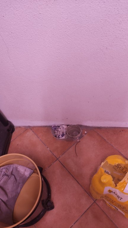

I quesiti sono due: è possibile che lui abbia ragione, o come teniamo hanno fatto probabilmente un lavoro a metà, preparando pozzetto e scarichi ma non portando giù i tubi per fare gli allacci??
..... Quello giallo si trova dietro la bocca di lupo (presupposto: la bocca di lupo si trova sotto il giardino dei vicini) ma non ho capito a cosa dovrebbe servire,
Prima di chiederti da dove far arrivare l'acqua mi sembrerebbe corretto chiedersi: dove la scarico?
Non aspettarti di trovare uno schema di scarichi nel seminterrato, perchè non dovrebbero essercene ... quando ci sono di solito sono fatti irregolarmente... un abuso edilizio.
- Hai provato almeno ad aprire il pozzetto nel seminterrato e capire se ci sono scarichi, e se sì in che direzione vanno? Se c'è uno scarico potresti provare a buttare dell'acqua mentre qualcun altro vede se esce acqua nel tuo pozzetto che hai in giardino e che dovrebbe essere ricevitore di tutti i tuoi scarichi.
Non mi stupirei di scoprire che quello scarico fosse stato chiuso perchè in occasione di temporali ci fosse un ritorno di fogna comunale, e che quindi abbiano predisposto uno scarico per sanitrit!
- Non specifichi se il tappo blu è sulla stessa bocca di lupo della prima foto, e cioè sotto al giardino dei vicini, cmq sembrerebbe una predisposizione per far scaricare un'eventuale pompa tipo sanitrit ... prima di attaccarci qualcosa dovresti cercare di capire se quel tubo finisce nello scarico della tua abitazione o in quella del vicino.
- Se trovi come scaricare l'acqua, e ci tieni a metterci qualcosa, strano che l'idraulico non ti ha suggerito come portare l'acqua, facendo una derivazione da un altro tubo:
. il rubinetto generale dell'acqua non ce l'hai nel seminterrato?
. a soffitto del seminterrato non ci passa nessun tubo che porta l'acqua al piano abitativo?
. in corrispondenza di quella zona, al piano di sopra, c' è il bagno o cucina?
Il tubo giallo serve per far scaricare l'acqua di pioggia che arriva nella bocca di lupo, dovrebbe scaricare allo stesso pozzetto che hai in giardino

Sì, avevamo aperto il pozzetto del seminterrato con l'idraulico, e se non ricordo male dovrebbero esserci i fori in direzione dei tubi che vedete attaccati tra muro e pavimento.
Effettivamente potrei fare una prova svuotando questi tubi e vedere se arriva acqua al pozzetto di ispezione.
L'idraulico aveva chiaramente parlato di una pompa a immersione, quello sono sicura.

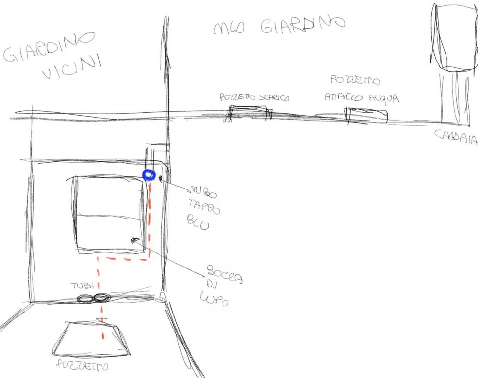

Sì il tappo blu è nella stessa bocca di lupo, (che è una ed unica nel seminterrato). Bocca di lupo/tubo giallo/ tubo nero si trovano sotto il porticato dei vicini. Il tubo nero è l'unico che devia verso il nostro giardino (sulla destra rispetto ai vicini).
Anche qui potrei provare a dirigere acqua nel pozzetto di scarico del mio giardino e vedere se arriva al tubo col tappo blu, in tal caso avrei praticamente confermato almeno la strada dello scarico.

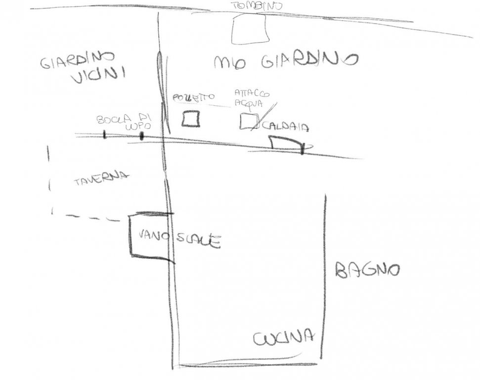

ah dimenticavo.... la taverna è sotto la cucina. Dei vicini di casa, però. :fiuu:
Il vano scale che porta sotto si trova nella nostra zona giorno.
fragal
forse così si capisce meglio?
Ho disegnato piantina/schemino. Spero sia più chiaro.
😯 semmai dovresti trovare il modo di versarla ( con idropulitrice? ) nel tubo col tappo blu e vedere se scarica nel pozzetto in giardino! Se non hai altro modo di trovare dove scaricano i tubi, esiste la possibilità di far fare una videoispezione ... di solito le ditte di spurgo sono in grado di farlo.

Magari è fattibile portare il tubo per l'acqua con una derivazione da quello nella tua zona giorno, es. facendolo partire da sotto al lavandino con un buco nel pavimento verso il seminterrato, e creare disagi solo a te.
sì, probabilmente in qualche modo è fattibile, però si presupponeva che dovesse esserlo in maniera più pulita e già predisposta.
Prima di metter mano all'appartamento sopra, speravamo di trovare il modo di fare le cose solo sotto, trovando, magari, i famosi e dannati allacci....
