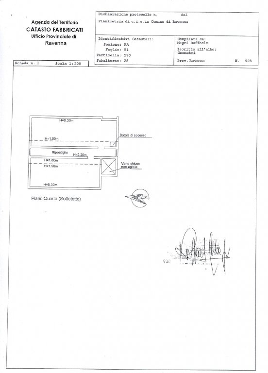

A volte il funzionario incompetente accetta anche l'inaccettabile. Comunque sono convinto che la situazione non sia esattamente come descritta. Sarebbe interessante vedere la planimetria catastale con i dati sensibili oscurati.

La situazione è quella descritta:
- botola al soffitto del pianerottolo dell'ultimo piano, senza scale retrattili (botola stretta di difficile passaggio)
- non ho chiesto io l'assegnazione del sottotetto, aggiunto forse per incentivare l'acquisto dal preedente proprietario, comunque al momento degli accordi sono stato informato della proprietà, e non mi sono preoccupato degli oneri perchè come prima abitazione non avrei pagato comunque l'IMU, mentre attualmente ho dato in affitto l'appartamento devo pagare l'IMU.
- esiste servituù di passaggio al tetto, e servitù per l'appartamento sottostante, di fianco al mio, per accesso all'impiantistica (cavi illuminazione).
- Il sottotetto lungo 13 m x 3,6 è agibile in effetti solo nella parte centrale, entro due muri di sostegno al tetto, per una larghezza di 1,5 m e solo in corrispondenza del culmine del tetto si riesce a stare in piedi (0,5 m di larghezza circa)
- il tutto è stato "regolarmente" accatastato l'anno della vendita (2009) come sub C2
- se qualcuno è interessato allego mappa catastale, dove la parte in proprietà e limitata dal tratteggio (cancellata la via per privacy).
    36,3 KB · Visite: 55
Giovanni Dalpozzo
Vorrei inoltre far notare che la consistenza sulla visura catastale è di 41 m quadri, quindi risulta molto grande anche se in effetti la parte realmente praticabile è molto inferiore.
A me stupisce piuttosto il valore della consistenza: io tenterei una rettifica: il geom che ha presentato quella planimetria e proposto l'accatastamento mi pare piuttosto sprovveduto ed alle prime armi: logica vorrebbe che fosse considerata solo l'area denominata ripostiglio. Sono curioso di leggere il parere di @Gianco e @griz
in effetti anche a me sembra mal valutata, le parti inferiori al 1,50 si poligonano come "ininfluenti ai fini catastali" ma anche l'altezza 2,20 forza la destinazione a sottotetto non abitabile, se proprio si voleva assegnare in proprietà si sarebbe dovuto censire come lastrico solare. Io opterei per una variazione in questo senso
