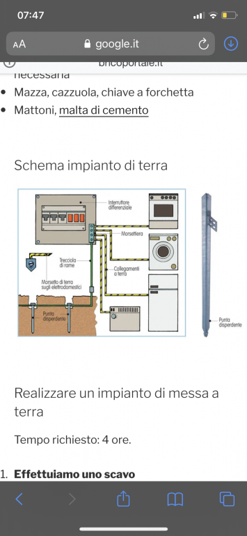

Ma senza messa a terra la botta la prendi comunque anche se per pochi secondi prima che stacchi! Con la terra non la prendi proprio. Ovunque leggi te la spiegano sta cosa!
Se così non fosse la “terra”sarrebbe un optional, invece è necessaria per garantire la sicurezza!

Se tu tocchi un chiodo infilato (nella fase) di una presa di corrente, l'impianto di terra non ti salverebbe (a nulla servirebbe). Ma l'interruttore differenziale interverrebbe.
Se la presa è collegata alla terrà fino al differenziale e poi dal differenziale al dispersore di terra non ti succede nulla perché non va in massa e le correnti accidentali si disperdono subito.

Dietro ad ogni presa ed ad ogni interruttore “frutto” oltre a fase e neutro hai sempre la terra in un impianto come di deve...e tutti sono collegati al differenziale. Negli impianti più furbi sono sezionati in modo che in caso di “botta” non stacca tutto ma solo una parte (o la linea forza: le prese) o la linea induttanza (tipo legata ad un frigorifero o alla lavatrice) oppure sezioni l’impianto per “vani”...in modo che lo stacco per problema sulla camera da letto non va a ripercuotersi su tutta la casa!
Se tocchi una fase (è un contatto diretto), la protezione è offerta dall'interruttore differenziale. Indipendentemente dall'impianto di terra.
La terra non è collegata al differenziale. I conduttori di terra sono collegati ai mobili (carcasse metalliche) degli utilizzatori. In modo da offrire protezione ai contatti indiretti.
Quindi qui degli elettricisti ti spiegano il contrario , ossia che la terra va collegata al differenziale, ma sono deficienti loro e genio tu? Chiedo per tanti amici:
