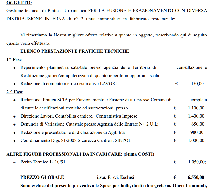

Ecco il preventivo aggiornato. Rispetto all'idea iniziale ho deciso di unire l'intero appartamento che acquisterò. Che ne pensate?
Ho anche letto che se si superano 240 mq di superficie nonostante sia considerata un'unica abitazione principale l'IMU è dovuta. Non ho però capito se si parla di superficie del solo appartamento o bisogna considerare anche le pertinenze.

L'IMU è dovuta se l'abitazione principale è classificata nelle categorie catastali A/1, A/8 o A/9.
Giusto Nem.....ma avevo letto da qualche parte che in questo particolare caso, ossia fusione di 2 appartamenti, c'è in limite di 240 mq. Non ho però capito se parliamo della superficie del solo appartamento o nel calcolo sono incluse anche le pertinenze. Sono in attesa di avere risposta anche dal geometra.
