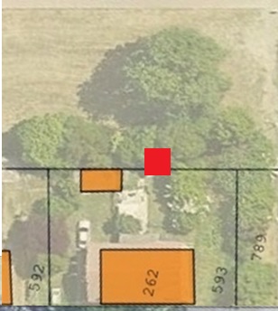

Formaps è identica alla stessa mappa che ho linkato io, ho allegato un estratto della mappa dove il quadratino rosso è la cantinola abusiva, non si vede in foto perchè è sotto gli alberi. che la coprono alla visuale aerea. Il Catasto non è probante, ma in questo caso è l'unica mappa esistente, del resto a me non interessa di certo sostenere che la corte sia più grande della particella catastale, dato che al confine c'è l'abuso e questo diverrebbe anche un problema mio, se fosse in corte comune, o no?
Il precedente era chiaramente uno schizzo illustrativo, mentre quest'ultimo è la situazione reale. Certamente il nuovo deposito ha invaso il terreno retrostante. Ti lamenti della cantinola, ma illocale o tettoia addossata al confine posteriore è regolarmente autorizzata?
