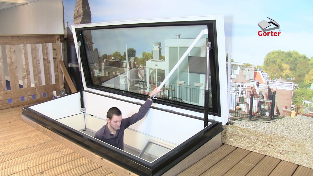

Rikyxxx
@Franci63
esistono botole tipo questa:
griz
Se il sottotetto non è agibile, le altezze sono ridotte, come accederai al terrazzo?
Se però il tuo scopo è realizzare un tetto piano e accedere come in foto, puoi fare quello che vuoi, discutibile però il costo per la realizzazione
