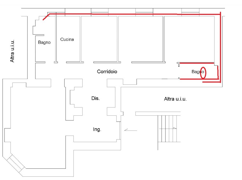

Buongiorno, vorrei realizzare un secondo bagno in un appartamento di uno stabile dei primi del 900, con muri maestri di circa 80 cm di spessore, sito al secondo piano di sei.
Mi piacerebbe realizzarlo in un posto molto distante dallo scarico esistente (vedi mappa allegata dove il secondo bagno è in rosso), senza ricorrere al sanitrit. Il responsabile dell'impresa che, anche se preparato, non ha competenze ingegneristiche, sostiene che lo scarico è realizzabile inserendo il tubo nel muro perimetrale con un percorso di circa 20 metri e un dislivello di 27 cm, che potrebbe aumentare predisponendo uno scalino di rialzo nel secondo bagno (sarebbe sufficiente una percentuale di pendenza dell'1% per garantire la funzionalità dello scarico) .
Io ho due dubbi:
  1. la lunghezza dello scarico non può creare problemi funzionali ?
  2. lo scavo da effettuare nei muri perimetrali per incassare il tubo di circa 10 cm (come evidenziato in rosso sulla mappa) può creare problemi di stabilità, considerando anche che l'appartamento si trova ad un piano basso ?
Ringrazio chiunque vorrà fornire una risposta competente
    46,9 KB · Visite: 125

Purtroppo la tua risposta conferma i miei dubbi. Per la funzionalità si potrebbe aumentare la pendenza innalzando il secondo bagno, ma la lunghezza e le curve necessarie non permettono di eliminare i rischi, anche se un altro condomino ha spostato il wc ad una distanza analoga e dice di non avere problemi.
Per la stabilità credo che l'unica soluzione sia quella da te suggerita di chiedere il parere di un ingegnere.
D'altra parte la realizzazione di un secondo bagno mi sembra difficile se non si vuole rinunciare ad una stanza, utilizzando la cucina per il secondo bagno e spostando la cucina attuale nella camera adiacente.

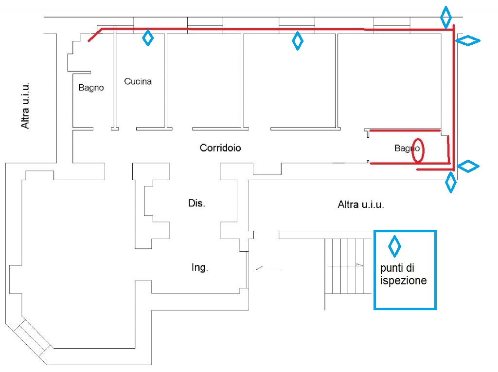

può darsi ma cambiando il trituratore o la pompa poi il gabinetto ritorna agibile. Sfruttando lo smaltimento gravitativo se si forma il tappo nella curca cosa fai? apri il muro e tagli i tubi? oppure fai delle prese di ispezione lungo il muro che magari capitano dietro la testata del letto?
