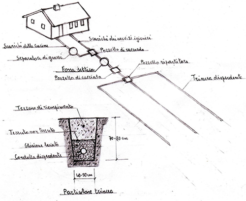

Ho seguito molti anni fa il progetto di scarichi di una frazione nata abusivamente nel Parco di Veio, che fa parte del Comune di Roma, non c'era fognatura comunale, nè il comune aveva intenzione di farla. L'allacciamento idrico era con un Consorzio privato che non faceva parte di ACEA, le case abbastanza disparse scaricavano con pozzi neri. L'analisi della falda freatica ha rivelato un inquinamento da reflui domestici, quindi, con la denuncia penale sul collo, tutti si sono affrettati a fare fosse settiche regolari.
Allego uno schizzo.
griz
quello che alleghi è un impianto funzionale, nel caso di un'unica casetta però anche una fossa imhoff e un sistema di dispersione qualsiasi non credo arrivi a creare un significativo inquinamento
