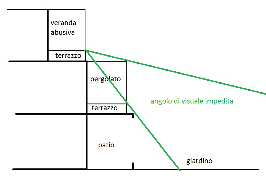

Più o meno se visto di lato, ma manca la visione dall'alto. Dunque, provo a spiegare: la facciata (si tratta di quella posteriore), misura circa 10m, per tutti e tre gli appartamenti. La terrazza al primo piano (che sovrasta il patio a pianterreno) misura anch'essa 10 m e u di essa affacciano le tre porte fnestra sempre dell'appartamento al primo piano; questa terrazza è tutta scoperta tranne una porzione di circa m.2,70, quella della tettoia. L'appartamento al secondo piano ha, in corrispondenza delle tre porte finestre del primo piano, due finestre, che affacciano sulla terrazza del primo piano (quindi qui l'appiombo è al primo piano, mentre la veduta verso il pianterreno è ogliqua verso il basso. In corrispondenza della porzione con tettoia, l'appartamento al secondo piano aveva una terrazza di circa L 2,70 x P 3 m, ma non sporgente rispetto alla sagoma della casa ma che creava una rientranza rispetto alla casa, e che è stata tamponata con una vetrata a filo facciata.la tua situazione è questa?Vedi l'allegato 6361

ok, come ho scritto sopra la veduta diretta, per come è costruito l'edificio, il condòmino del primo piano l'ha solo sulla mia terrazza al primo piano, non sul piano terraVeduta che consente di osservare il fondo del vicino in modo frontale.
ma metti una foto!!!!Dunque, provo a spiegare: l
devi capire la differenza tra veduta diretta, obliqua, ed appiombo. Se vai in internet ti fanno vedere le immagini e così capisci.correggo, non diretta ,perché NON frontale, ma appiombo
