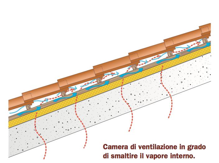

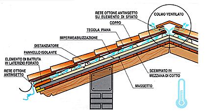

Che intendi con ventilato?
Allego un disegno di un tetto ventilato
