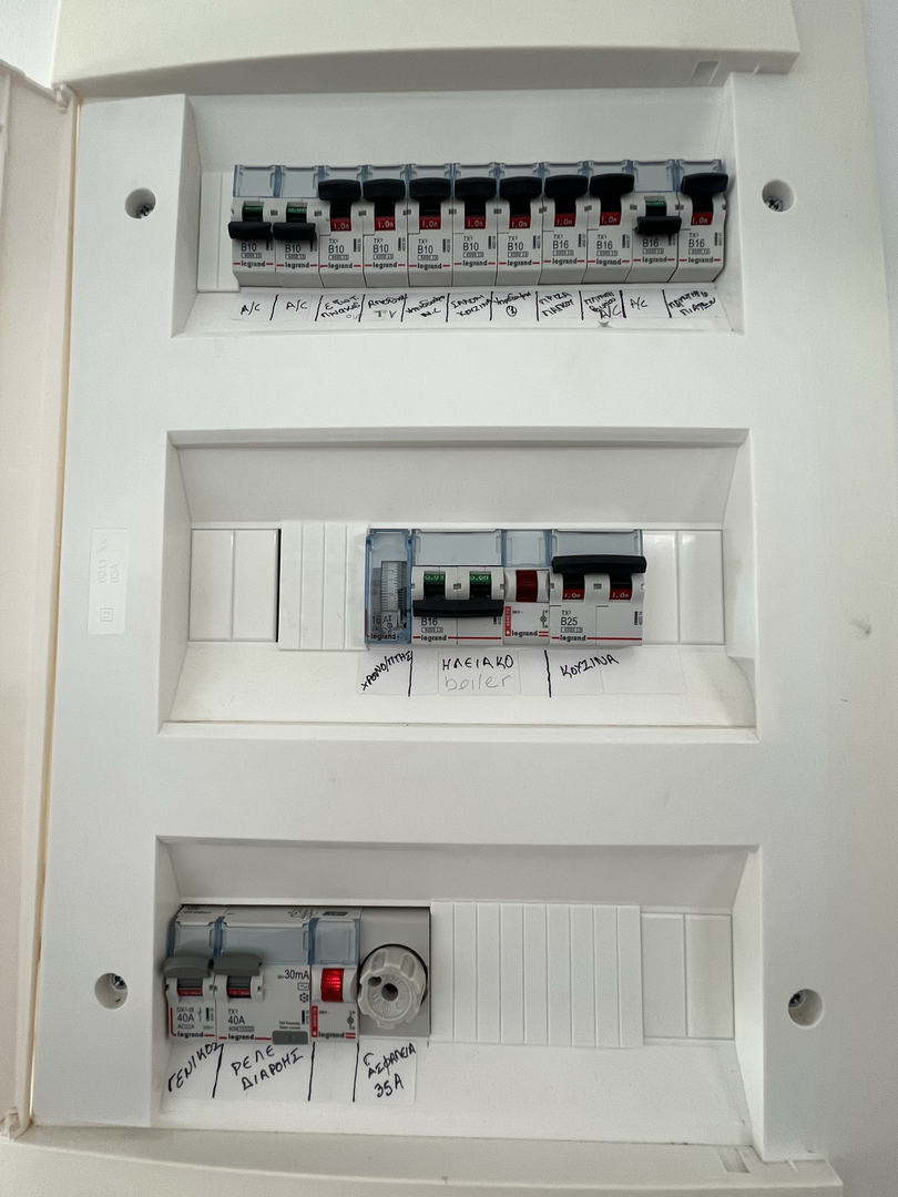

In casa abbiamo questo, sia sopra che sotto:

O c’è una dispersione, o qualcosa resta connesso, ad es quel timer: mi sa che vi servirà un elettricista per mettere le cose a podto

Mi perplime un sottocontatore per una singola abitazione e perché abbiate staccati solo questo e non quello generale (visto che non avete lasciato apparati accesi).
Ipotesi "birichina"...che tipo di sottocontatore?
Che non sia questo ad aver un consumo per come ingegnerizzato.
