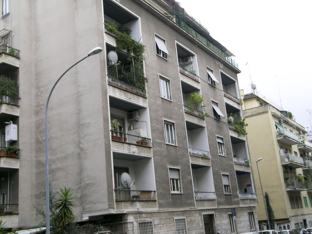

caro quiproquo il balcone all'aperto non partecipa alla cubatura se non in minima parte. Se lo verandi diventa un locale chiuso, e fa cubatura come le altre stanze.

il dormire o meno è ininfluente ai fini della cubatura: lo sgabuzzino di casa fa cubatura come la sala da pranzo. Quindi, se chiudi stabilmente il balcone, anche solo con una struttura vetrata, trasformi il balcone che è una struttura aggettante aperta in un locale chiuso. Se poi tu lo usi come lavanderia al Comune non gli importa nulla.
    162,6 KB · Visite: 39
