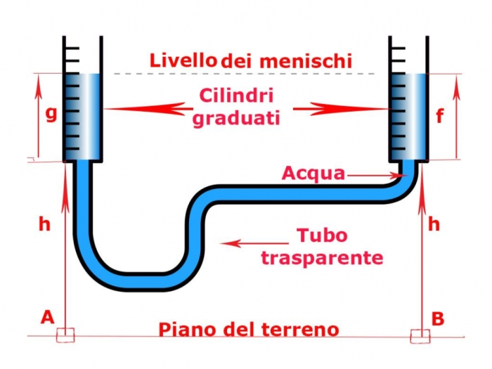

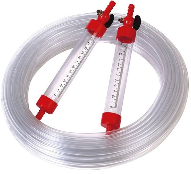

ma il problema non era dato dallo scorrimento superficiale ? allora perché le livelle ad acqua non vanno bene?
Quella di verificare la pendenza di un piano con il livello dell’acqua in un tubo è inapplicabile. Basta una stadia e una semplice livella (chiamata anche bolla) per vedere e verificare la penzenza.

il problema è che non ho mai visto e non saprei come tu possa misurare la pendenza del piano di calpestio
I(h+g) -(h+f)I : d

- le piastrelle. Nelle terrazze a livello estese (per esempio 5,0x8,0 m non certo nei balconi sporgenti 1,5 m e lunghi 3,0 m) il controllo della posa delle piastrelle si fa con le livelle ad acqua che ho postato.

Per quanto riguarda le livelle con bolle ad aria io ho visto esemplari lunghi 2,0 m e non di più, se hai un terrazzo di 5 metri di profondità non è attendibile il loro impiego appoggiandole, e facendole scorrere, sulle piastrelle. Io preferisco le stagge con montati gli accelerometri dotati di "tilt sensing"
