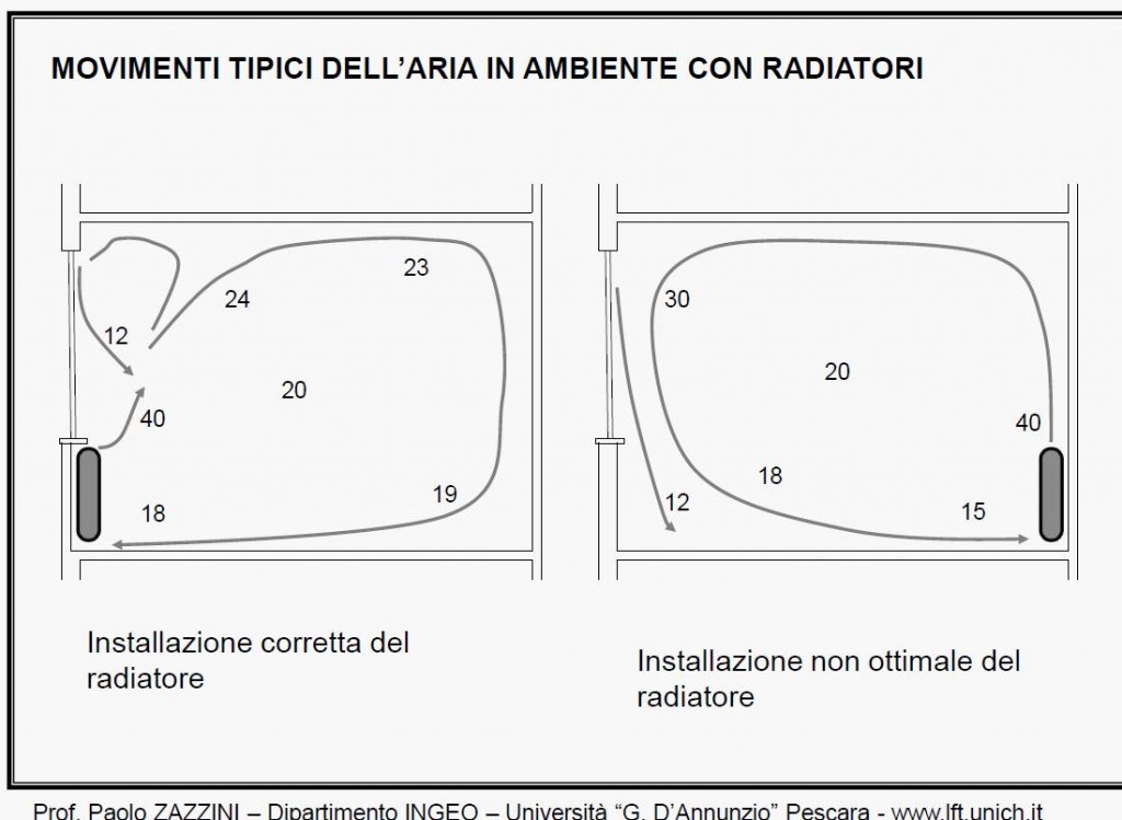

il problema non esiste. Se tu decidi per scaldare l'aria per rendere più confortevole un ambiente freddo non è un problema: ma devi sapere che la trasmissione della temperatura nell'aria avviene per moti convettivi in quanto l'aria più calda, essendo più leggera, si sposta verso l'alto. Il risultato è che viene scaldato un volume di aria non utilizzato e ciò è considerato un dispendio energetico. Ti posto una immagine di una lezione tenuta all'Università di Pescara sui corpi scaldanti e la distribuzione del calore in una stanza di 3,0 m di altezza; immaginati se il soffitto come in questo caso è a 5.0 m. Con questo non voglio sostenere che il riscaldamento con le lampade ad infrarossi sia il migliore sistema di riscaldamento in assoluto: però in stanze con il soffitto a 5,0 m direi che è da considerare e, gioco di parole a parte, è da caldeggiare.

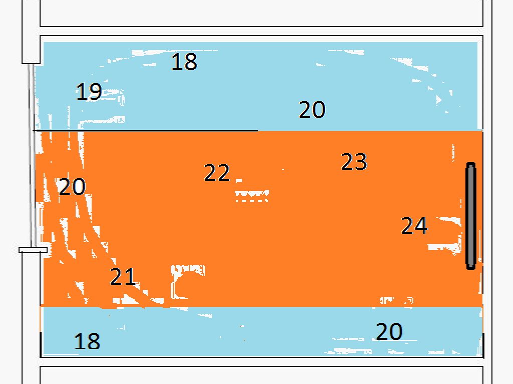

Non te la prendere però sembra che tu sia sostenendo una stratificazione di temperatura in un ambiente riscaldato con pannelli del tipo qui sotto riportato.
