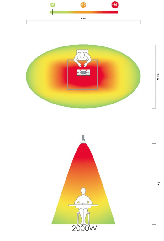

Le lampade riscaldanti a infrarossi
eliminano il problema, dal momento che non diffondono il calore per convenzione, ma per irraggiamento. Andando a riscaldare direttamente i corpi e non l’aria, non comportano sprechi o dispersioni di energia e rappresentano il sistema ideale per il riscaldamento di grandi ambienti o volumi, anche se non ben isolati termicamente. E qui abbiamo un edificio costruito negli anni '20.
Le lampade a infrarossi trasmettono un calore percepito come naturale e gradevole, come quello del sole, e assicurano costi di gestione molto bassi rispetto ad altri impianti di riscaldamento. Certo tutto va paragonato a parità di mq (e non mc) riscaldati.
L'impianto va progettato in modo da avere 20/22 gradi di temperatura a 1,50 m dal pavimento, installando le lampade infrarossi al soffitto di stanze e corridoi. La tecnica è energivora non ha l' inerzia riscaldante una volta spento.

Lampade o pannelli se sono ad infrarossi il principio non cambia.
C'è differenza la lampada la puoi anche vedere ma sicuramente non toccare mentre i pannelli non li vedi ma li puoi toccare, le lampade se esci dal loro cono di radiazione non ti riscaldano i pannelli invece avendo una grande superficie di scambio riscaldano anche l'aria e se non c'è dispersione o circolazione d'aria la temperatura ambientale aumenta ma la cosa più importante e che un pannello di un metro quadrato non consuma più di 500/600 Watt le lampade minimo arrivano a 1200 Watt e oltre
secondo me fai solo della teoria oppure sei licenziatario di qualche marchio di pannelli.
Se scaldi l'aria disperdi energia per scaldare l'aria che sale fino a 5,0 m del soffitto. Ergo devi controsoffittare a 2,70 m dal pavimento: allora tutti i metodi vanno bene, visto che scaldi l'aria.
