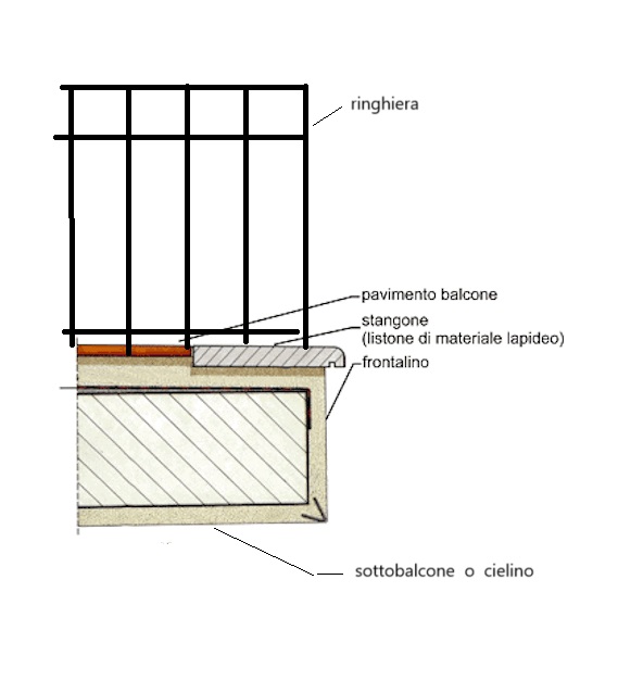

quindi anche ringhiere dei balconi sono in ragione dei millesimi di proprietà tranne la pavimentazione che rimanda alla facoltà di ciascun proprietario, corretto?
Sì, se si possono considerare beni comuni in quanto svolgono in concreto una prevalente, e perciò essenziale, funzione estetica per l'edificio, divenendo così elementi decorativi e ornamentali essenziali della facciata e contribuendo a renderlo esteticamente gradevole.
nei balconi aggettanti (= sporgenti all'esterno rispetto al muro perimetrale) le spese di manutenzione e sostituzione di sottobalcone, frontalino, Guaina Impermeabile, stangone, pavimentazione e ringhiere del balcone sono a carico del proprietario.
