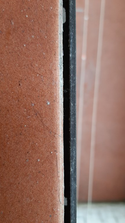

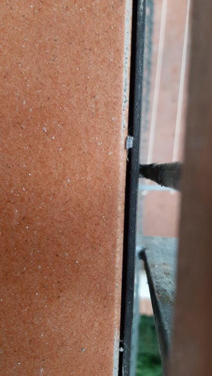

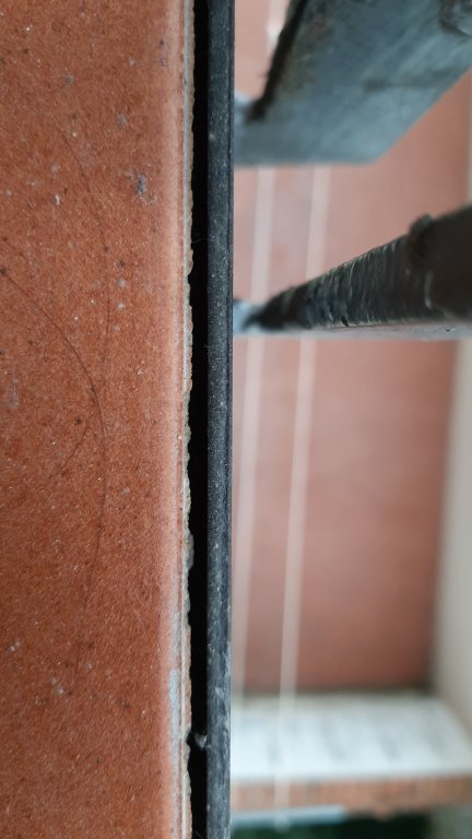

Vi disturbo nuovamente su un lavoro di rifacimento di un balcone di un immobile consegnatomi da un'impresa edile alcuni giorni fa.
Verificando con attenzione ho notato come la pavimentazione posata presenti uno spazio di alcuni millimetri tra le nuove piastrelle e il gocciolatoio, non vi è malta o silicone a proteggere questa minima intercapedine tanto che ci può entrare sporcizia ma soprattutto acqua.
La ditta dice che va bene così e che questa fessurazione non incide sul lavoro e sull'impermeabilizzazione del balcone dato che è prevista dalla lavorazione.
Io non sono un tecnico ma questa cosa mi sembra assurda.
Allego fotografie esplicative.
Grazie.

marcanto
servirebbe immagine più ampia per comprendere il contesto e a cosa fai riferimento
> gocciolatoio = per te sono altre piastrelle posizionate sul frontalino del balcone ?
il pavimento del calpestio (piastrelle) non sporgono a sufficienza sul perimetro esterno del balcone ?

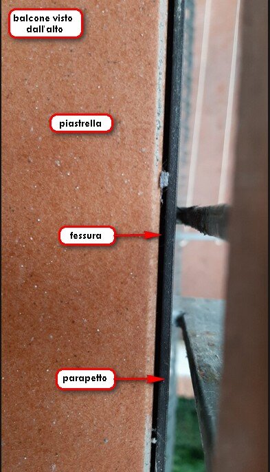

andfan
Ti allego una nuova foto maggiormente descrittiva
andfan
Quello che indico come "parapetto" è in realtà un profilo gocciolatoio drenante in alluminio per la finitura perimetrale di terrazze e balconi, atto a favorire il corretto deflusso delle acque.
Leggo ancora dalla scheda tecnica che nella lavorazione è indicato posare la pavimentazione mantenendo uno spazio fra piastrella e bordo del profilo di circa 5mm, che dovrà essere sigillato con fugante elastico previo inserimento di un cordone in filtene.
A questi punti mi sembra di capire che la ditta non ha effettuato correttamente il lavoro...
marcanto
Sembra che ci si sta riferendo alle "fughe" tra le piastrelle, le stesse devono avere larghezza di 5 mm.
in rosso quelle che si chiamano fughe > ma tu parli di gocciolatoio.
In alternativa inserisci una foto fatta con angolazione diversa in modo che chiarisca le cose ......

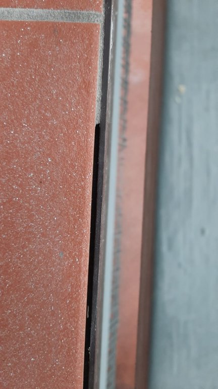

andfan
Parlo di fuga intesa come chiusura o sigillante.
Ti allego un'altra foto scattata oggi di una parte di questa pavimentazione dove sembra essere stata posata la "fuga" nella parte superiore dell'immagine
Questa rifinitura non sarebbe potuta essere applicata a copertura della parte scoperta?

marcanto
se guardi la scheda tecnica, che hai allegato, i profili sono di 2 tipi
> H.0 a pag. 3
> H.10 alla pag. 4
nel tuo caso sembra che sia il tipo H.0, comunque sia il profilo deve stare sotto la piastrella, lo evinci dalla stessa immagine a pag.3.
In altre parole il bordo superiore del profilo non deve essere complanare al pavimento (non deve essere alla stessa quota).
Quindi quella fuga (lo spazio) tra la piastrella ed il profilo non dovrebbe proprio esserci in quanto la piastrella deve sovrastare il profilo.
Può anche darsi che sia stato montato qualche altro profilo di altro produttore.
