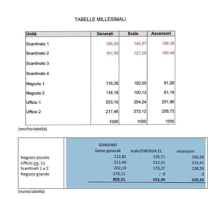

Ho la tabella completa (ma con quote tutte sballate, gli scantinati maggiori dei negozi, i 2 negozi benchè uno sia una volta e mezzo l’altro con gli stessi millesimi…).
Da quanto mi ha riferito la sua commercialista poi questi millesimi sono stati variati e infatti negli ultimi anni c’è un altro schema di riferimento.
Allego immagine.
Abbiamo bisogno di ricostruire lo schema perché stiamo affittando l’ufficio di 4 vani e dobbiamo inserire la dicitura in contratto, mentre il resto è già affittato.
La tabella spese generali siamo riusciti a ricostruirla, ma il negozio grande è escluso da spese di scale e ascensore, perché non vi si affaccia. In realtà una porta sulla tromba delle scale comuni c’era ma è stata murata, penso per accordi contrattuali fra il proprietario e gli inquilini (loro sono lì da + anni, mentre il resto dei locali li ho affittati io nell’ultimo anno). In ogni caso il negozio grande non paga scale né ascensore.
Come fare a risalire ai millesimi giusti? C’è un calcolo da fare a partire dalla metratura dei locali, o dalle rendite?

Grazie della spiegazione, vedo che il calcolo è molto complesso.
Ho già contattato il geometra di fiducia del proprietario, è lui che mi ha girato le tabelle vecchie che sono palesemente errate.
Inoltre la tabella che ho inserito come seconda è stata presa di riferimento negli ultimi contratti, quindi gli inquilini di negozio piccolo, interrato e ufficio pagano le spese comuni secondo quello schema, che è riportato nei relativi contratti di locazione.
Visto che mancano solo pochi dati mi chiedevo se ci fosse un coefficiente utile per ricavare i dati mancanti dai dati che abbiamo.
Per es per la tabella spese generali sommando i valori si arrivava a un totale di 802,51, quindi l'ufficio mancante ha 197,49 millesimi.
Nelle altre due colonne avremo lo stesso ragionamento, quindi l'ufficio sui 199 / 201 millesimi.

Io penso che sia stato esentato per accordo contrattuale, ma questo significa che la parte di spese relative dovrebbe tenerle in carico il locatore, e non essere spalmata sugli altri, corretto? È questo che intendi sopra, @vittorievic ?
Cmq alla fine utilizzando le proporzioni e le differenze sono riuscita a ricostruire la tabella.
