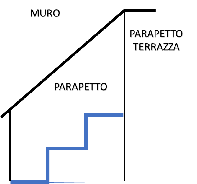

Sono proprietaria di un appartamento con entrata indipendente rispetto al relativo condominio (costruito nel 1980). L’accesso al mio portoncino di ingresso è costituito da 3 gradini (larghezza 75 cm e altezza totale inferiore a 100 cm). I 3 gradini sono disposti parallelamente ad un muro condominiale e sono protetti da un parapetto laterale, collegato al parapetto della mia terrazza (vedi immagine allegata).

Il mio dubbio è il seguente: il parapetto laterale dei 3 gradini è richiesto per legge per motivi di sicurezza? Oppure essendo l’altezza dei gradini inferiore a 100 cm, non è richiesto in quanto non c’è pericolo di caduta?

Per quanto riguarda il parapetto secondo me è meglio che sia doppio, cioè sia a sinistra che a destra, con funzione di corrimano. Ciò perché se non ci fosse il parapetto laterale una persona che dovesse inciampare cadrebbe e potrebbe farsi male. Se la persona passa dal Pronto Soccorso e dichiara che è caduta perché non c'era il parapetto e magari gli danno 5 giorni di malattia l' Inps o l'Inail possono chiederti di coprire le spese delle giornate pagate e non lavorate.

Nel preventivo che ho ricevuto, sono riportati i disegni con le dimensioni dei pannelli di metallo che saranno usate per i parapetti, na non è previsto il parapetto laterale per i 3 gradini. Mi chiedevo se le dimensioni dei gradini (larghezza 75cm, altezza inferiore a 100cm) potessero giustificare l'assenza del parapetto.
