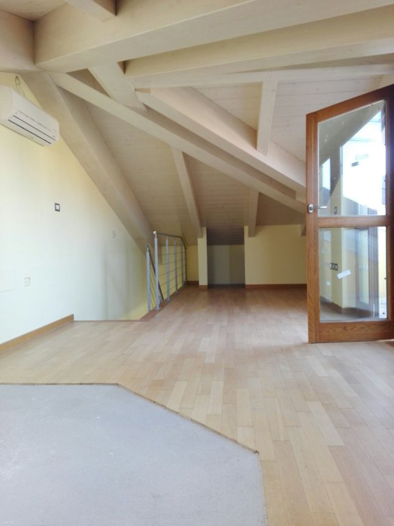

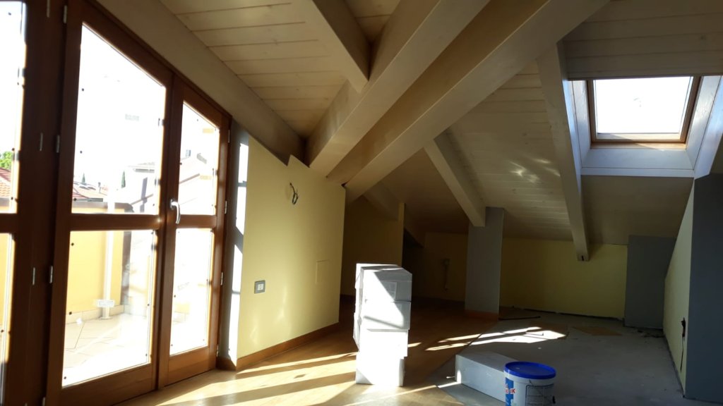

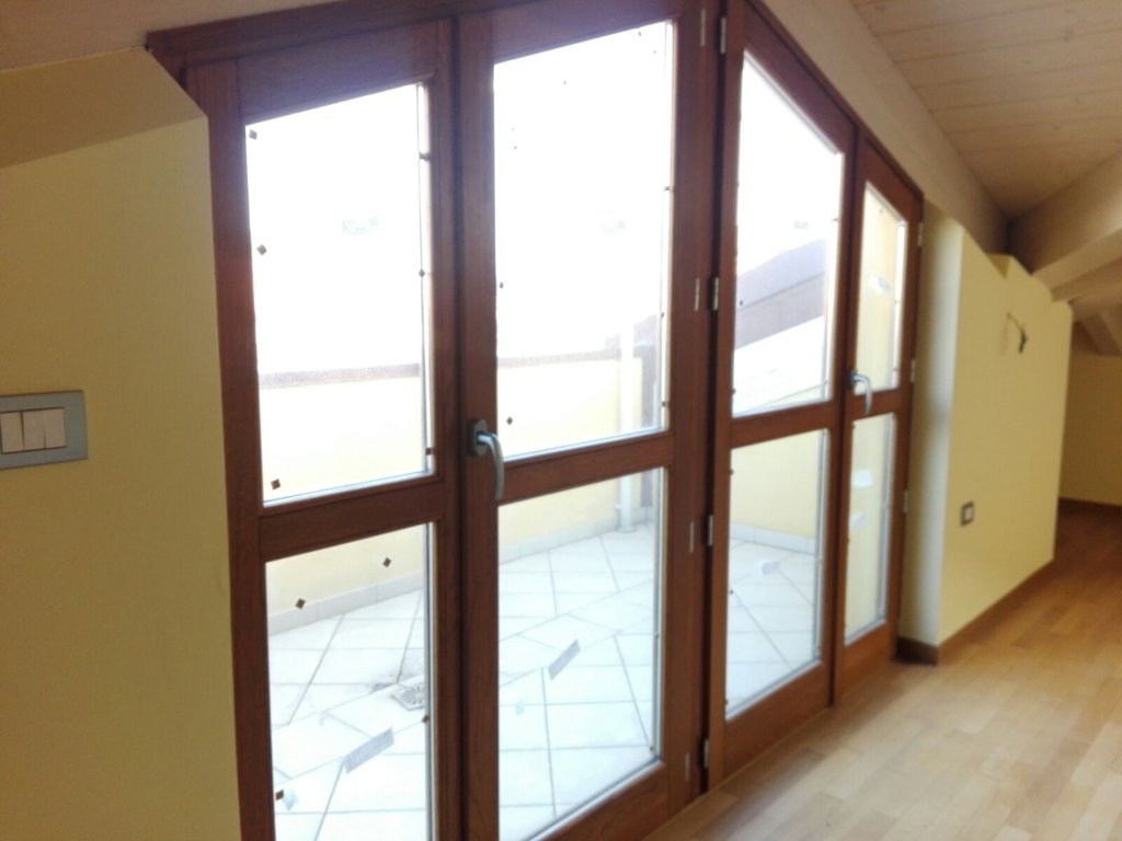

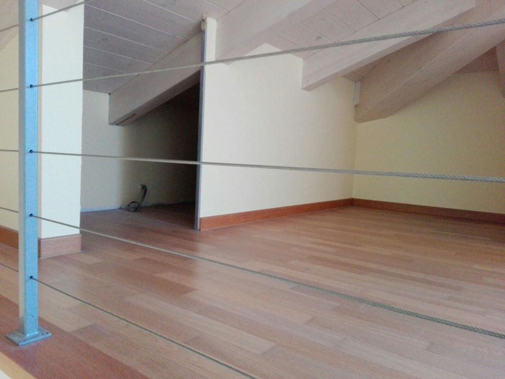

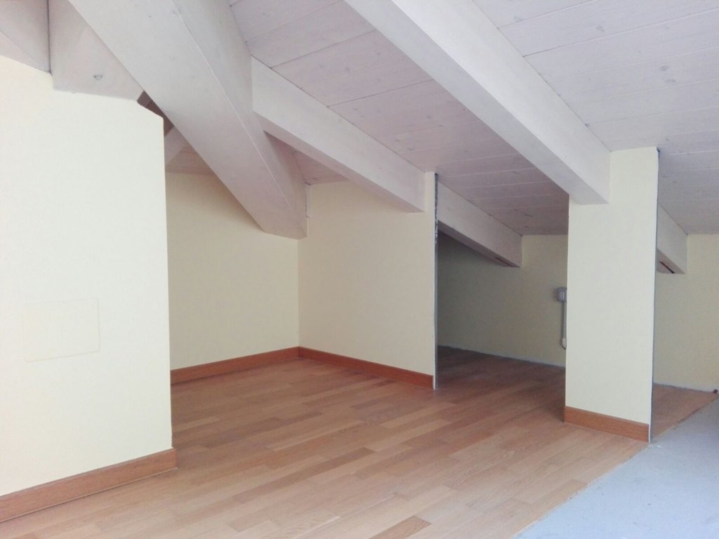

no, non è assolutamente così, è tutto spiovente. Ho comunque chiesto un accesso agli atti al comune in questione per verificare la congruenza urbanistica tra quanto dichiarato al catasto e quanto presente in progetto. Io le altezze le ho prese, nel punto più alto ci sono 230 cm a stento e nel punto più basso 50 cm anche se coperti da un ripostiglio che farebbe arrivare l'altezza più bassa ad 1 metro. Vi allego una foto del locale così che vi possiate fare una idea.
avevo postato l'immagine solo come esempio ; nei disegni allegati si vede benissimo che la parte di tetto di copertura è a 3 falde dalla presenza delle travi; soltanto che non avevo trovato altro di meglio come esempio per farti capire come potresti risolvere per avere l'abitabilità.

parliamo di altezze medie quindi io non ci sto dentro perchè 2,20 mt medi non li ho mai, ho 2,30 mt sul punto più alto e 0,50 mt nel punto più basso, che arriva ad 1 metro se considero l'altezza al di fuori dei ripostigli ricavati nei perimetri bassi.
ok potrebbe essere una idea ma io non voglio andare a fare lavori in una casa che ho acquistato supponendo (o indotto a supporre) che la mansarda fosse abitabile e ci potessi fare un bagno / camera da letto ...
