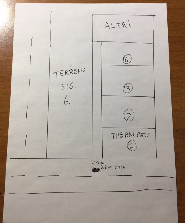

Allego inoltre schizzo che può contribuire a illustrare la disposizione rispettiva del terreno del sig. G. e dei fabbricati interessati.

L'atto di transazione è tra le eredi del sig G. ed i proprietari dei fabbricati riportati nello schizzo come 1,2,3 e 4.
Legenda per la comprensione dello schizzo: il terreno del sig. G. copre in lunghezza tutti i fabbricati interessati (1, 2, 3, 4) e ulteriori fabbricati (altri) che però hanno costruito in aderenza (erano questi che usavano la striscia di terreno per il passaggio e per raggiungere il loro terreno, sul quale hanno poi costruito ed è quindi decaduta la funzione della servitù).

quella che separa i fabbricati in questione dal terreno limitrofo non è una strada, bensì una striscia di terreno che ospitava un tubo per l'irrigazione dei terreni. Inoltre serviva per l'accesso dei proprietari dei terreni adiacenti al fabbricato indicato come "4" nel disegno e a quelli ancora più avanti. L'utilità della "stradina" è venuta meno quando il primo di questi proprietari (oltre il 4 fabbricato) ha costruito (in aderenza col signor G.). Ovviamente i fabbricati oltre il 4 non sono interessati dalla predetta sentenza, avendo costruito in aderenza. I miei genitori, per permettere a questi ultimi di continuare a passare per raggiungere la loro terra, si sono beccati questa bella grana giudiziaria
E' una stradina ma non lo è. Ci passano, ma non ci passano. E' tutto un po strano! Ma se hanno costruito da dove sono passati per portare il materiale edile e far arrivare le betoniere? Qualcuno ha costruito in aderenza ed è regolare, altri non l'hanno fatto. Ci vedo molta confusione o sono io che trovo difficoltà a capire? Una o più foto forse chiarirebbero il problema. Almeno nello schizzo indica la posizione dei fabbricati!
guardando il disegno mi sembra una lottizzazione fatta con i piedi. Innanzitutto manca l'accesso carrabile ai fabbricati. Non mi dire che i lottizzatori entrano a piedi in casa loro lasciando l'auto sulla strada. Poi un pò di storia non farebbe male: prima erano campi coltivati? I campi erano di un proprietario unico che ha frazionato? Il tubo di irrigazione una volta frazionati i terreni che non erano più coltivati non aveva più senso mantenerlo sul posto, anche perché ogni lotto sarebbe stato gravato di una servitù di condotta idrica a servizio dell'ultimo lotto di terreno servito. Il disegno riporta che i fabbricati sono distanti 1,2 m dal confine e non 1,5 m.
