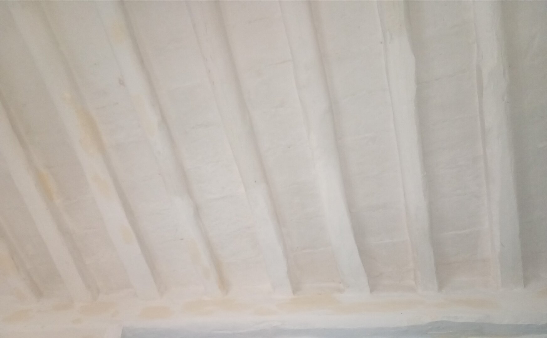

Sarà causato da qualche allagamento avvenuto alla cucina del piano di sopra, o è perché sono tanti anni che c'è quella vernice?

Non è facile da questa foto verificare il tutto, è bene comunque che sia accertata la presenza o meno di infiltrazioni d'acqua. Tralaltro, in ambienti umidi, l'umidità può penetrare nella vernice, favorendo la comparsa di quelle macchie gialle.
Potrebbe essere necessario carteggiare le travi per rimuovere completamente lo strato precedente.

Sembra un processo molto lento. Di sopra hanno problemi col piano ancora di sopra che è disabitato, e fino a poco tempo fa gli filtrava acqua piovana

Se non è stata usata una vernice speciale per legno, ma una normale smalto è probabile quindi che sia ingiallito così. Poi dipende da quante mani erano state applicate. Per fare un bel lavoro su legno è necessario comunque carteggiare e sverniciare completamente prima di riverniciare,
