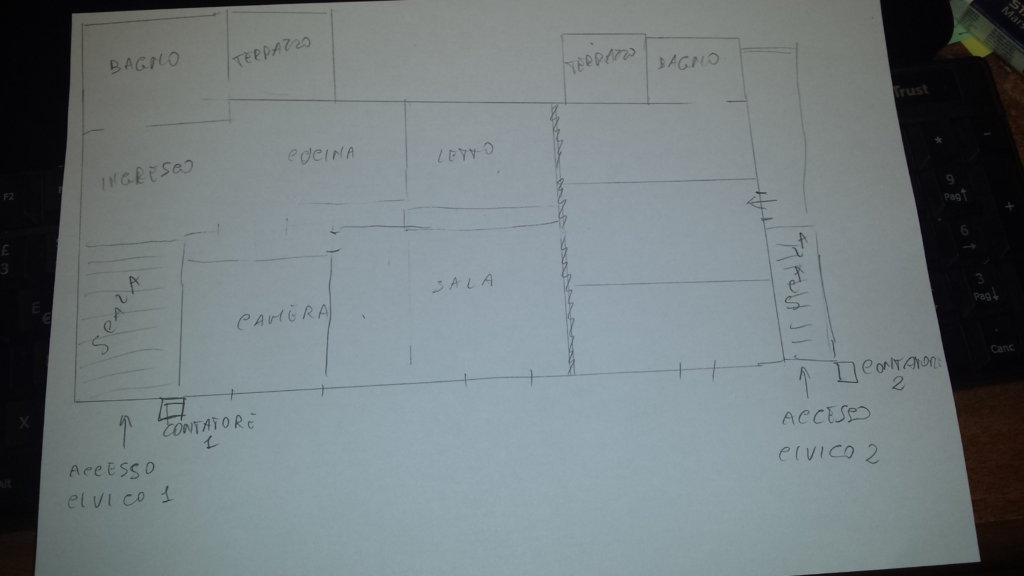

Seriamente
Questa è , a grandi linee la planimetria che rappresenta la situazione attuale

Secondo me non è vietato affittare porzioni di inutà immobiliari a soggetti diversi, i riferimenti catastali possono essere gli stessi, se esistono già contatori separati mi sembra che non vi siano problemi
Ogni unità in grado di dare reddito proprio va accatastata a se stante.
Diverso è il discorso quando si affitta una camera che resta comunque parte dell'immobile giacché utilizza la cucina, il bagno, il disimpegno e l'ingresso.
