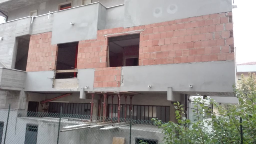

Buongiorno, ho un appartamento in una palazzina costruita nei primi anni 70, la casa confinante anch'essa costruita negli anni 70 a seguito di un aumento della cubatura di un appartamento al primo piano, ha portato i muri perimetrali a filo del parapetto dei suoi balconi aprendo anche 2 finestre.
Da una misurazione effettuata, adesso la nuova distanza tra pareti finestrate risulta di 7 metri.
Tra le due proprietà esiste solo un muretto basso con una rete di confine, quello che non capisco :
1) se esiste un decreto legge che fissa la distanza minima tra pareti finestrate, come è possibile che il comune abbia autorizzato l'aumento di cubatura?
2) Qualora la costruzione delle 2 palazzine sia precedente all'entrata in vigore del decreto sulla distanza minima tra edifici, è comunque legale ad oggi 2017 portarsi avanti con i muri perimetrali?
Vedi l'allegato 4500
Si esiste anche una sentenza del Consiglio di Stato molto recente, ti consiglio di leggere qui ed approfondire la cosa DISTANZE MINIME, VALGONO SOLO PER LE NUOVE COSTRUZIONI
fiodor1
Ok Daniele, ma l'articolo se non ho capito male parla di rispetto dei volumi originari, qui nel mio caso c'è un incremento dei volumi.
Dei balconi sporti e non altrettanti vengono acquisiti nel volume del nuovo edificio ed addirittura un pezzo di balcone non presente nel precedente edificio viene costruito per essere annesso nel volume, sono sempre più convinto che ci siano irregolarità
