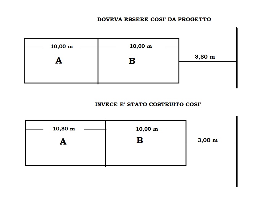

premesso che lo schizzo doveva essere fatto almeno così per evitare di farci ragionare in modo errato
Devo farti rilevare che tu hai scritto che la casa vicina è stata costruita un anno fa e dista 10 metri dalla tua, depistando un poco la descrizione dei luoghi.
ma se il tuo problema è che il tuo vicino ha spostato il confine devi trovare un tecnico che dimostri questa invasione e quindi, con un avvocato, devi far ricorso ad un giudice per far riposizionare il confine nella sua dovuta posizione.
Però fai attenzione se non ci sono caposaldi o strutture fisse che dimostrino la posizione originaria basarsi solo sulle planimetrie catastali diventa difficile perché queste sono in scala 1:200 o 1;500 e gli 80 cm si perdono.
Inizialmente il problema potrebbe dipendere dal ripristino dei confini catastali del lotto o fra i lotti finitimi. In tal caso si deve tenere conto della tolleranza catastale che sulle mappe in scala 1:2000 per 10 m misurati in pianura è di circa m 1,00. Per i soli aggiornamenti della mappa eseguiti con la nuova procedura e con strumentazione elettro-ottica o GPS la precisione è limitata a pochi centimetri. Infine le mappe catastali sono rappresentate nelle scale 1:4000, 1:2000, 1:1000 con sviluppi in scale minori: 1:500, 1:200.
anche tu, a causa una descrizione farraginosa, stai andando a lucciole pe lanterne.
La casa del postante B) si trova a 3,00 m dal confine perché la casa A) è stata costruita più grande rispetto alla concessione edilizia. Sembra che sia A) che B) siano state costruite negli anni '60.
Un anno fa il confinante ha costruito una sua casa C) che dista 10 m dalla casa B) del postante: quindi si troverebbe a 7,00 m dal confine.
Non ci dovrebbero essere problemi legati alla distanza delle costruzioni dai confini.
