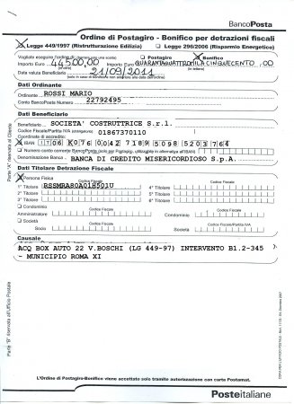

Ciao Riccardo, dovete muovervi così:
a) Contattare con urgenza il notaio che rogherà, per capire LA PERCENTUALE DI SPETTANZA, ossia in quale percentuale TU+TUA MOGLIE dovete fare il bonifico, e in quale percentuale TUA FIGLIA dovrà fare il bonifico. Le percentuali variano a seconda dell'età degli usufruttuari. Non si tratta di una ripartizione 50% (tu+tua moglie) e 50% (tua figlia), quindi attenzione!
b) Ammettiamo che il notaio, analizzata la situazione, decida: 55% (tu + tua moglie) e 45% (tua figlia). A questo punto, attenzione, siccome tu e tua moglie siete comproprietari al 50% ciascuno, dovrai fare un bonifico a tuo nome (RICCARDO ROSSI ad esempio) per "IL 50% DEL 55% DEL VALORE DEL GARAGE", e tua moglie dovrà fare un altro bonifico a suo nome (ERNESTINA GIANFELICI ad esempio) per "IL RESTANTE 50% DEL 55% DEL VALORE DEL GARAGE". Tua figlia avrà vita più facile, in quanto dovrà fare un solo bonifico a suo nome (GIULIETTA ROSSI) per il 45% del valore del box. ATTENZIONE ALLA CAUSALE, DOVETE SCRIVERCI UNA CAUSALE BEN PRECISA NEL BONIFICO facendo riferimento alla legge (ESEMPIO: ACQ. BOX 29, VIALE MARCONI 85, intervento B1.1-099 MUNICIPIO ROMA XII).
In sintesi, ammettiamo che sto box costa 50.000 Euro. Il notaio decreta che:
RICCARDO ROSSI + ERNESTINA GIANFELICI sono usufruttuari complessivamente al 55%.
Riccardo Rossi farà un bonifico di: 50.000 * 55 / 100 * 50 / 100 = Euro 13.750
Ernestina Gianfelici farà un bonifico di: 50.000 * 55 / 100 * 50 / 100 = Euro 13.750
Giulietta Rossi farà un bonifico di 50.000 - 13.750 - 13.750 = Euro 22.500
Tutti e tre dovrete mettere la causale sopra indicata.
Chiedete conferma al notaio di questo ragionamento, ma secondo me è corretto, perché Riccardo Rossi ed Ernestina Gianfelici sono usufruttuari al 55%, e ognuno di loro due deve pagare la metà del 55%, mentre la figlia Giulietta Rossi deve pagare il 45% e amen.
RICORDATE CHE IN ASSENZA DEL COMPROMESSO I BONIFICI VANNO FATTI IL GIORNO STESSO DEL ROGITO, OSSIA POCHE ORE PRIMA DEL ROGITO, PENA LA NULLITA' DEL RECUPERO IRPEF 36%.
L'ho scritto anche nei comandamenti sopra indicati, però attenzione: NON VALE FARE IL BONIFICO USANDO INTERNET, dovete andare nella filiale della Vostra banca ed usare un modulo predisposto allo scopo. Io ho il BANCOPOSTA e c'e' un modulo ben preciso da usare, per il recupero IRPEF 36%. Ci sono tante trappole, basta un niente per perdere il diritto alla detrazione, quindi occhio!
    36,9 KB · Visite: 35

Attenzione, attenzione! Riccardo Rossi ed Ernestina Gianfelici sono usufruttuari, e - nell'ipotesi che la loro percentuale di usufrutto sia 55% (a Giulietta Rossi spetta il 45% perché è nuda proprietaria), NON HA ALCUNA IMPORTANZA CHE PAGATE TUTTO VOI, anzi, E' SBAGLIATO SE PAGATE TUTTO VOI! I soldi devono uscire:
a) Da una disposizione bancaria impartita da Riccardo Rossi;
b) Da una disposizione bancaria impartita da Ernestina Gianfelici;
c) Da una disposizione bancaria impartita da Giulietta Rossi.
Le 3 disposizioni bancarie dovranno essere fornite o da un ufficio postale o da una filiale bancaria, non valgono quelle fatte da internet. Giulietta Rossi potrà tranquillamente risultare a CREDITO, pur non avendo redditi: si tratta di un recupero IRPEF, esattamente come potrebbe recuperare il 19% sulle sue spese mediche (Dio non voglia!) sull'eccedenza di una franchigia di Euro 129,11.
Quando si fa una ristrutturazione edilizia ai sensi della legge 449/97, nel caso di usufruttuari e nudi proprietari è indispensabile fare i bonifici distinti come da me indicato, in caso contrario - se l'Agenzia delle Entrate effettua controlli - si viene assoggettati al recupero coatto delle somme indebitamente percepite, maggiorate di interessi e sanzioni.
