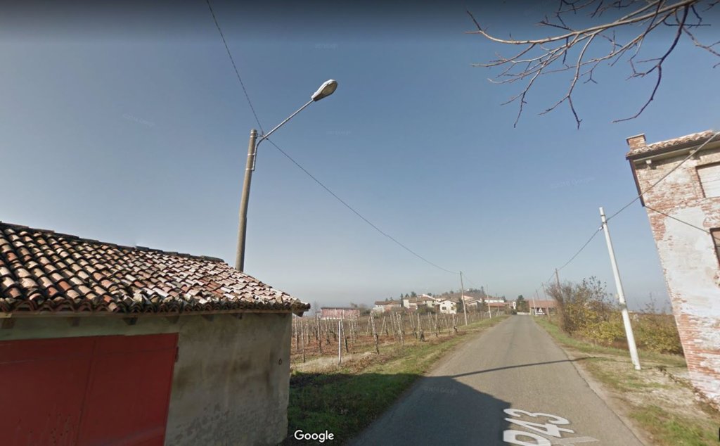

non confondere il trasporto della alta tensione con la media/bassa tensione. Comunque si tratta di mettere dei pali come questi su strada altrimenti la nostra amica come farà a raggiungere la casa?
