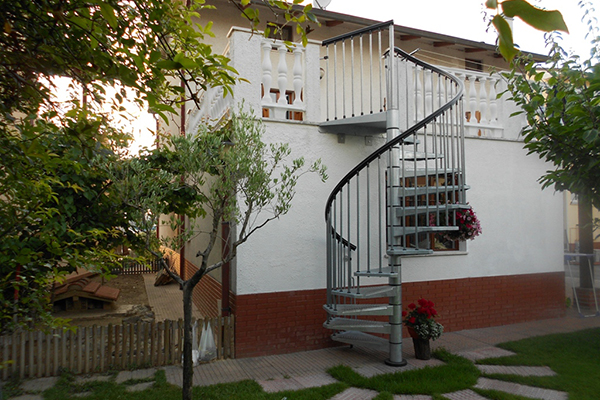

Una scala a chiocciola da m 1,00, una volta levato il corrimano e l'anima circolare centrale, corrisponde ad una rampa di 40-45 cm di larghezza utili: un po pochino! Il minimo consigliato sarebbe di m 1,20, meglio sarebbe m 1,40.
giusta considerazione ma la premessa che avevo fatto era quella di ridurre il disturbo e l'impatto della costruzione. Lo so anche io che si possono costruire scale a chiocciola di 1,40 m di diametro.
Allora non capisco il motivo per cui uno dovrebbe realizzare una scala a chiocciola per adolescenti. Prevederla da m 1,40 darebbe la possibilità di un transito anche a persone adulte di taglia media.
quindi mi consigli di valutare un minimo di Ø di 140 per avere una scala pratica anche se a chiocciola

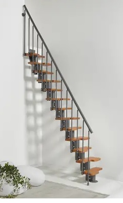

una scala salva spazio di questo tipo potrebbe essere più o meno pratica di una a chiocciola secondo voi?

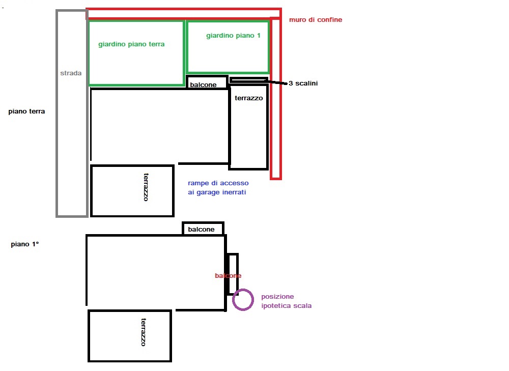

per illustrare meglio la situazione provo ad allegare un disegno della pianta anche se non in scala

Attualmente per raggiungere il tuo giardino da dove passi? Hai diritto a una servitù di passaggio.
si effettivamente non l'ho segnato sul disegno, il passaggio è a filo del muro di confine, c'è un cancelletto per accedere dalla strada e un altro per passare dal primo giardino al secondo
