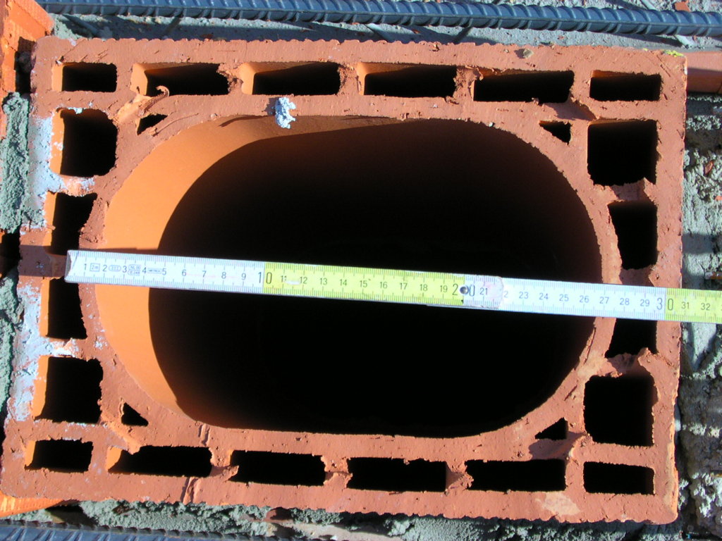

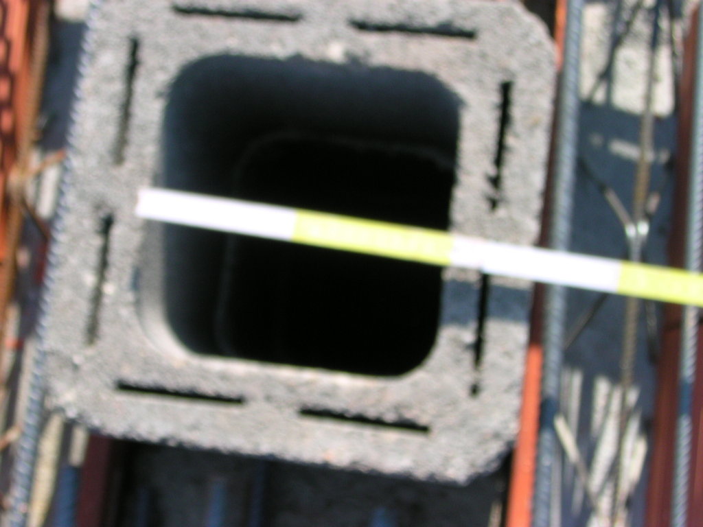

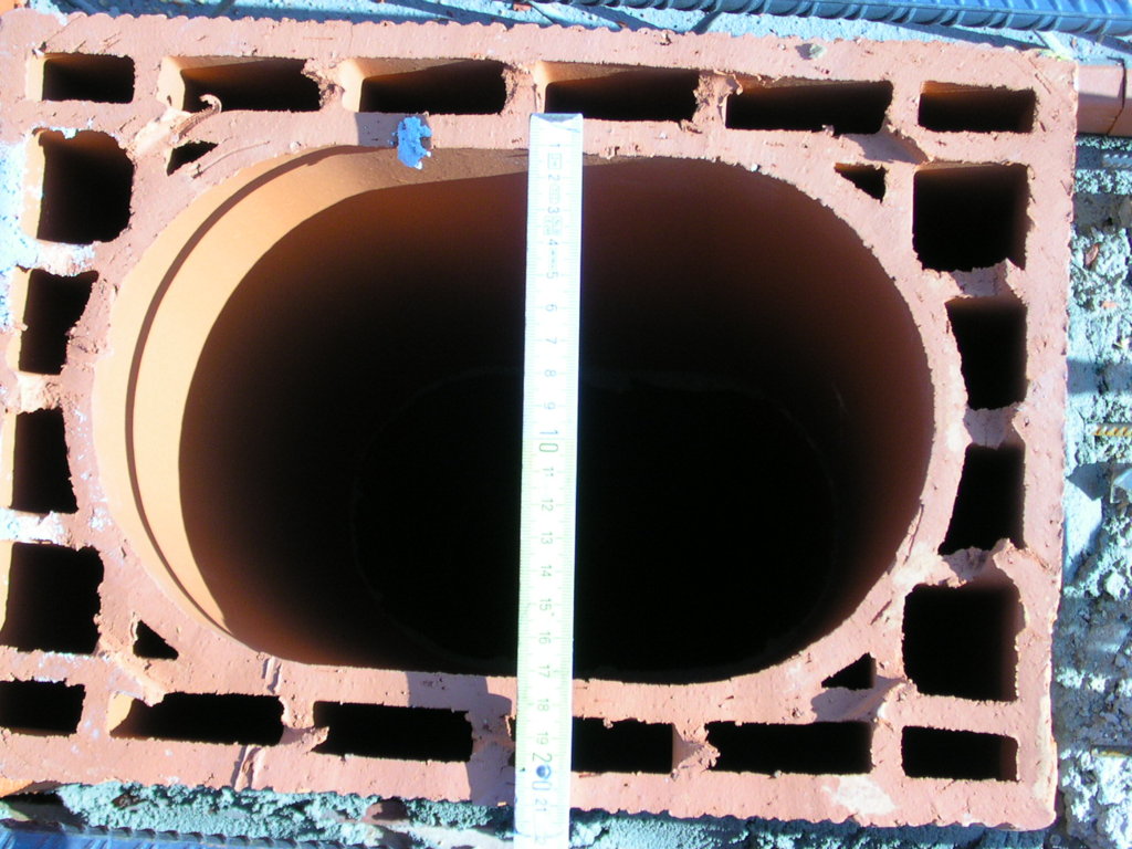

La canna fumaria non puoi farla in getto in cls, è sempre un mattone laterizio (stufe e camini) oppure in blocchetti in cls e per quanto solida possa essere avrai sempre dei problemi. Ti posto degli esempi (immagini) di come può essere una canna fumaria (in sezione) sono tutti blocchi speciali (laterizio o cls).

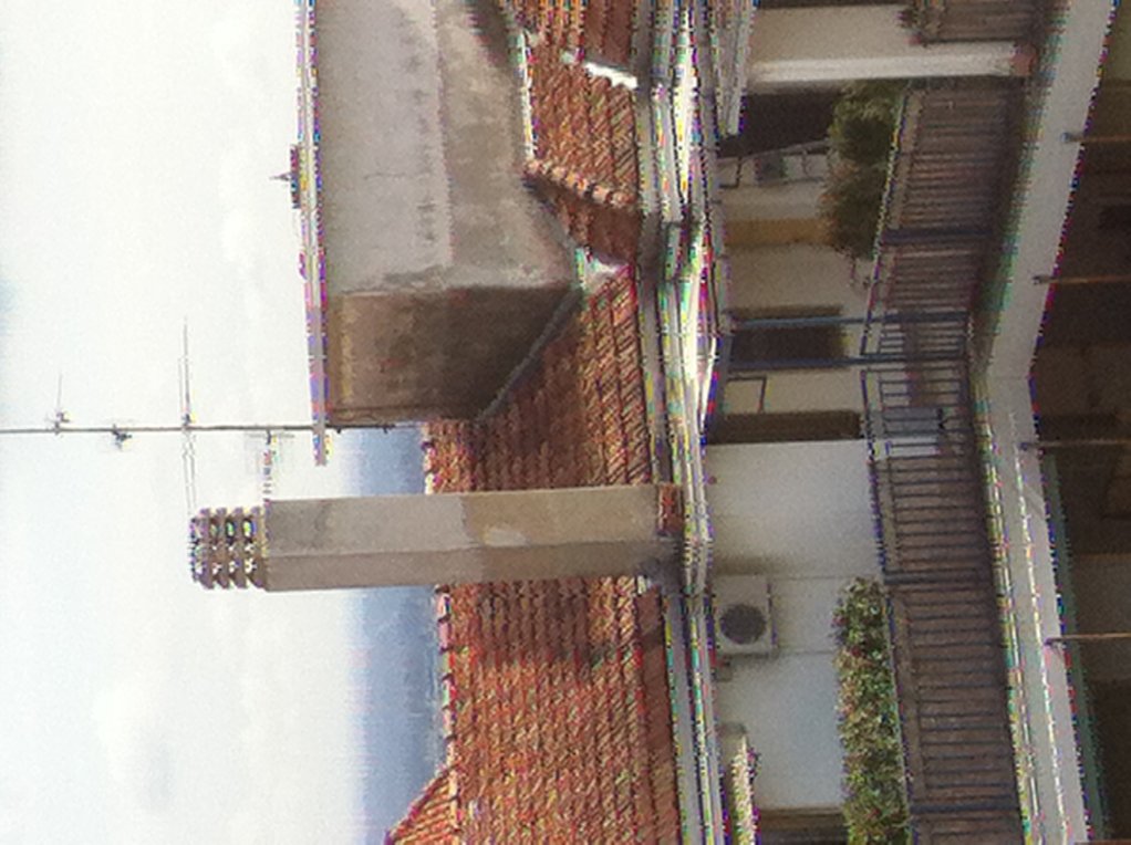

A proposito di altezze dei camini (cosa si rischia di fare) anche se qui ha esagerato un po'. Togli 50/60 cm ma hai sempre un bel camino molto alto (troppo alto).
