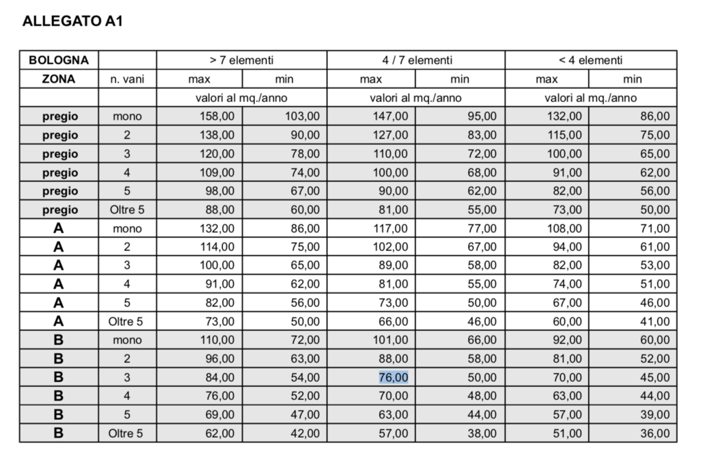

Io devo affittare una camera, in un immobile composto da 2 camere da letto, salone, cucina, bagno. Riguardo l'allegato A1, io mi trovo nella zona B e nella fascia media (4/7 elementi). Volendo affittare solo una camera, quanti vani dovrei considerare nella tabella? Come considerare bagno, salone, cucina, terrazza in relazione all'uso condiviso di questi spazi?
Nell'accordo territoriale che ho allegato c'è scritto:
La composizione da considerare è data dal numero dei vani abitabili: camere, soggiorno, studi, sala da pranzo, nonché il soppalco, con almeno un’altezza di 1,60 m purché regolarmente accatastato abitabile. Per vano abitabile si intende qualsiasi vano di almeno 9 mq con adeguata finestratura, con esclusione, quindi, di bagno ed altri accessori.
Qualcuno saprebbe aiutarmi con il calcolo e magari evidenziare quale parte del testo non ho compreso? Giusto per rassicurarmi sul fatto che l'accordo territoriale è stato scritto SICURAMENTE SENZA L'INTENZIONE di spingere il proprietario nelle braccia delle associazioni pseudo-sindacali.

Tu farai una locazione di porzione di immobile, quindi per il calcolo vedi al punto 5 (sul totale del calcolo dovrai calcolare la percentuale considerando gli spazi effettivamente locati).
Per ipotizzare un canone se segui l'accordo e tutti gli allegati riuscirai già a ipotizzarlo, poi però è necessario l'ok di un'associazione.
