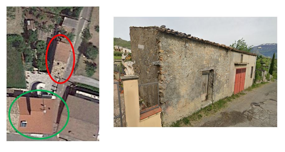

Mio suocero ha acquistato un C6 accanto a casa. E' un "rudere" da sistemare (nella foto cerchiato rosso il C6 e in verde la sua casa).
L'edificio è degli anni 50/60 con poca manutenzione successiva.
Di sicuro urgono dei lavori, il tetto, che in una parte non c'è ed è anche da consolidare la parte restante del tetto e le mura portanti.
Vi chiedo se, essendo una pertinenza, è comunque possibile usufruire dei bonus.
Vi chiedo per il 50% per ristrutturazione e/o il 75% per il sismico.
Grazie e buona serata
